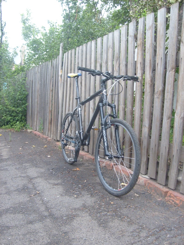

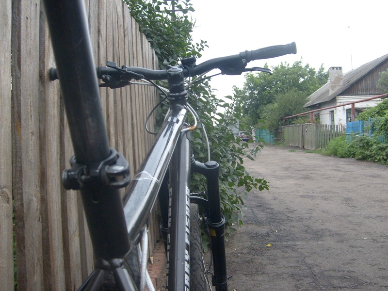

Сообщение #109128 » 25.07.2010 22:19
Вот собственно велосипед ,подобный стремянке :D
вся оборудко перекочевала с LEADER FOX BALANCE X НА сею "рыбацкую рамочку"
Рама- Gary Fisher Wahoo 21" Gold Series 6061 T6 internally and externally butted aluminum, Genesis Geometry -> 5.1% Гарбарук-карбон бондаж
Вилка-sr suntour xc pro - fox f100 rl
Система-shimano deore 22-32-44 -> SLx660 пока 22-32-44
Задний суппорт -> Shimano deore xt 772
Передний суппорт -shimano deore
Манетки-monoblok altus- monoblock alivio 8speed ->Shimano slx 660
Обода -alexrims xt16 + alexrims ace19
Спицы-нержавейка cn14-> sapim race ,mach pro
Втулки-formula-> Novatec
Резина-kenda kwest 1.5 - kenda kadre folding 1.95
Руль - amoeba borla-> amoeba scud
Вынос -amoeba borla -promax
Гринсы - amoeba borla- обмотка шоссе
Глагол - amoeba vitra[/color]
Седло-velo- selle italia slr xp carbon fibra
Касета -sram-shimano hg40-> shimano 750 xt
Цепь-shimano hg-40 ->hg-53
Тормоза-shimano alivio
Рубашки- alligator - shimano
Педали-taiwan-только spdm-540
у рамы етт просто зашкаливает :d :o 646.9 :o
и пару фоточек:

Сообщение #109130 » 25.07.2010 22:32
Поздравляю! :beer: Тебе теперь удобнее с такой ростовкой? Где сравнения данной рамы с предыдущей рамой LF? Делись впечатлениями.
Последний раз редактировалось VL 25.07.2010 22:47, всего редактировалось 1 раз.
Сообщение #109133 » 25.07.2010 22:41
Глагол опусти,а то рама обидится.И седло вперед сдвинь.viewtopic.php?f=6&t=1832И с ЕТТ 646,9 вынос максимум 100,а то и 90.

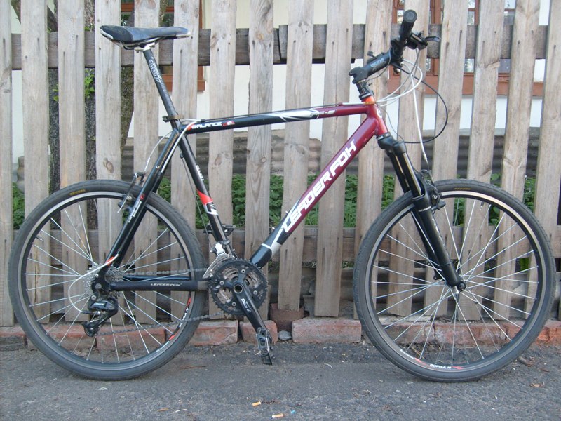

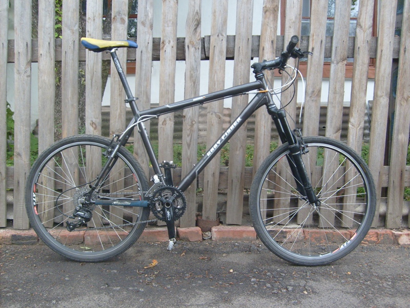

Сообщение #109164 » 25.07.2010 23:49
вот фото на лидеровской раме того же обвеса ,так сказать почувствуйте разницу:
Сообщение #109169 » 26.07.2010 01:05
qweer, попробуй согнать до 60 и попробуй катануть в подъем на асфальте ;) а вилка таки 130, хотя это не реальный ход, а всего лишь длина ног :)
Сообщение #109171 » 26.07.2010 01:18
qweer,
Попробуй заснять байки на одном фокусном расстоянии и в одной точке так чтобы наложить фото друг на друга чтобы было заметно различие в геометрии.

Сообщение #109284 » 26.07.2010 21:39
VL, та оно и так неплохо получилось с фокусом ,я дома клацал то наодну то на другую ,и реально видна разница,я эти обе фоты выложил ,ты их сохрани и Сам поклацай :)
