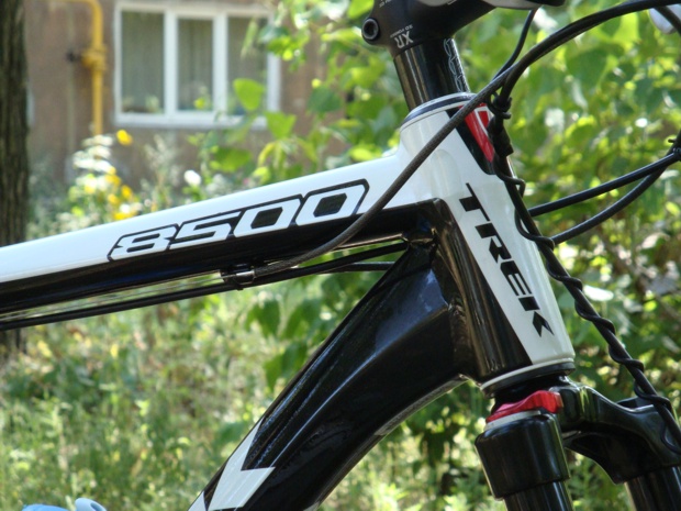

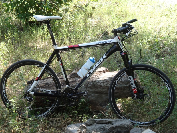

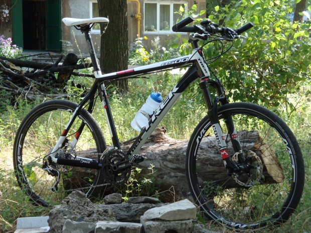

Сообщение #109975 » 01.08.2010 10:48
Мой Trek 8500 2010 года

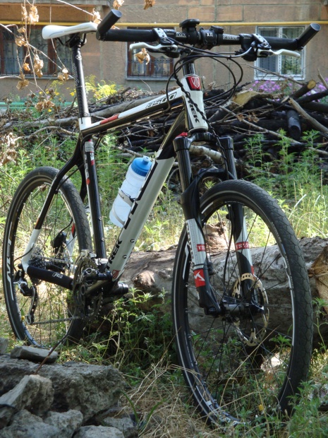

8500 раму на каком-то сайте я увидел еще весной, тогда понял - «хочу именно эту». Спустя почти пол года, как всегда в общем, их привезли в Украину….
Рама – Trek 8500 21.5 2010 (вес в этой растовке с хомутиком 1,796 кг)
Вилка – Marzocchi Corsa TST 2 2009
Колёса – Shimano MT65
Покрышки - SCHWALBE MARATHON RACER 26x1.50
Шатуны – Truvativ Firex 48/36/26
Педали – Shimano 520
Кассета – Deore XT 760 11/32
Манетки – Deore XT 770
Тормаза – Deore XT 775 (пер. 180 rt79, зад. 160 rt64)
Зад. переключатель Deore XT 772 GS (средняя лапка)
Пер. переключатель Deore LX (нижний хомут)
Цепи – Shimano CN-HG93 (3 штуки)
Вынос - Truvativ XR
Руль – Amoeba Vitra
Подсидел – Amoeba 9128
Седло – EXERace
Вес в сборе 11,8 кг
P.S. Хочу сказать спасибо веломагазину «Лидер» (ЦУМ) – за кучу шимано по адекватной цене;
персоналу веломагазина «Райдер» за отличный сервис, безотказность, находчивость.
Отдельное СПАСИБО Олегу.
Ну и конечно огромное СПАСИБО моей девушке Юле за её (уже почти лопнувшее) терпение к моему пристрастию к велосипеду.

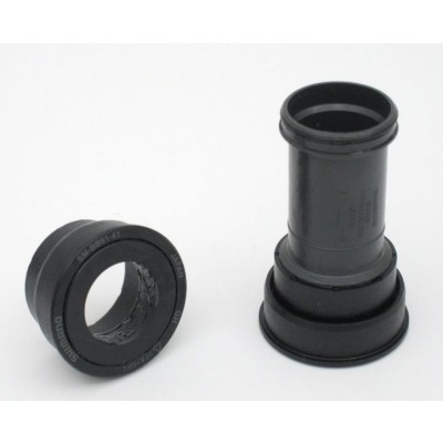

birola, Ты от ту пресловутую каретку крупным планом сними.
Сообщение #109989 » 01.08.2010 11:42

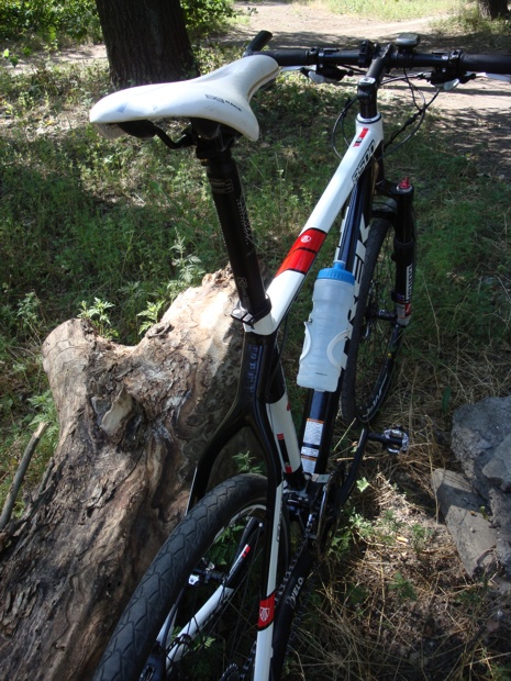

ИМХО ростовка великовата.Рама кажется большой.Это еще усугубляется покрышками.Поставь что то типа Максисов Ларсен ТТ или Конти рэйс кингов 2,2 будет смотреться гораздо гармоничней, а в накате потеряешь не много.Вынос,руль,глагол под замену.Они сильно отстают от уровня рамы.Вынос переверни и рожки эти тоже поменяй на что нибудь тоненькое лайтовое типа Ritchey WCS.Седло я понимаю беленькое в тему,но сюда по уровню Гоби или СЛР селлиталию.

олег писал(а):birola, Ты от ту пресловутую каретку крупным планом сними.
Бедный Shimano PressFit BB91-41A снять крупным планом уже не получится, т.к. подвергся жесткой модернизации ненавистниками тонких шиманских подшипников (Хофман и Антон). Теперь там подшипники от труватива + сверху пыльники от труватива, как итог шиманскую пресс фит совсем не видно…

Сообщение #109994 » 01.08.2010 12:07
Yorik, Юра, по рожкам, подсиделкам и др. трубкам и седушкам согласен на 100%. По резине - сейчас катаю преимущественно по асфальту и укатоному грунту, на асфальте этим покрышкам равных нет, но разве что Кояки, но это уже другая тема… По раме – у меня 193 см роста + опять же асфальт, отсюда и 21,5 рама и звезда на 48 с этой же оперы.

Сообщение #109995 » 01.08.2010 12:17
Пресловутая каретка PressFit

Сообщение #109996 » 01.08.2010 12:31
Как рама относится к выбоинам?Прямые перья,"ласточкин хвост",она должна быть жестче моего скейла.Не долбит в сочетании с такой резиной?
И вообще опиши разницу в сопоставлении с твоей предыдущей рамой(можно не упоминая брэнд)я думаю многим будет интересно.

Сообщение #109997 » 01.08.2010 12:38
Yorik, эта рама никуда не долбит. она в меру мягкая и комфортная. за счет применяемого материала, это же не просто люминь.
Сообщение #109998 » 01.08.2010 12:40
Там порядочек. Трек то истинный начинается минимум с шестой серии. До этого все является самообманом в надписи.
Это как аспекты с рефлексами у скота и серия Эф у сандаля и т.д. (имхо) теперь можете попробовать кинуть в меня тапком, я уже передЕрнул :)
Сообщение #109999 » 01.08.2010 12:52
Тут дело такое.Моя рама считается чуть ли не самой жесткой,но перья в горизонтальной плоскости довольно мягкие,зато кареточный узел настолько жесткий,что даже при педалировании стоя в гору на высокой передаче не чувствуется "гуляния".На Келлисе там гуляла ого-го.Рама 8500 одного класса с люминевыми скейлами,но с применением ZR9000.поэтому мне очень интересно как она себя ведет на расколбасе и при силовом педалировании.

Сообщение #110000 » 01.08.2010 13:05
Вел забрал в эту субботу (29.07), поэтому пробег в районе 30км.и судить объективно еще рано и трудно, НО посадка показалась удобнее чем на предыдущей, в гору едет вроде веселее гораздо. В районе каретки жестче на несколько порядков. По мягкости и комфорту – сказать пока трудно, т.к. езжу сейчас на 4,8-5,3 атмосфера, с такой резиной мягкостью пока не пахнет.
Разницу в ощущения двух рам напишу позже после 1000-1500 км.

Сообщение #110003 » 01.08.2010 13:40
Поздравляю с достойной рамой! Trek corp. рулит :o Однако подозрительно малый вес у рамы. На моем GF HKEK в 21 ростовке, вес с рулевой и петухом достигает 2кг(рулевая 70г примерно). Сплавы у нас по идее идентичны. Рост у тебя на пол дюйма больше. Знатоки, кто расскажет откуда разница в 200гр.?
rost
Сообщения: 194
Зарегистрирован: 31.03.2009
Вел: GF HKEK
Сообщение #110004 » 01.08.2010 13:47
rost, У тебя труба нижняя толстая и диаметр больше раза в полтора,и рулевой стакан выше,и таки верхняя труба длинней .И почему 200?Тут 1796 без рулевой,а у тебя 1930 (примерно пусть) с ней.1930-1796=134грм.Это вполне реальная разница.
Yorik

Сообщение #110011 » 01.08.2010 15:31
rost,
Сомневаюсь что сплав тот же который был до 08 года в новых моделях Gary Fisher.
По теме. Отличный вел! Смени покрышки.
Сообщение #110013 » 01.08.2010 16:22

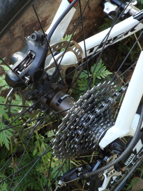

Отличный вел! :o Рама песня просто. Только не совсем понятно, зачем на заточенном под асфальт веле 180 мм ротор впереди и переклюк со средней лапкой при системе 48/36/26, это ни к чему здесь... Я сам катаю на XT 775 160/160 и могу сказать, что их мощности хватает всегда и везде, 180 блин это для гор как минимум. Ну а перекидку со средней лапкой ставят для уменьшения расколбаса цепи и обычно юзают с даблом впереди. А на трипле даже 44-32-22 с кассетой 11-30 некоторые передачи уже не работают, либо провис на 1-9, либо на 3-1 вырвет переклюк.
