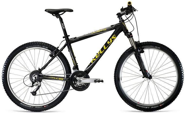

рама ALUTEC alloy triple butted
размер 17.5"
вилка RST Gila TnL (Turn&Lock), 100mm, oil / coil+MCU / Lockout
рул. колонка Ritchey Logic Zero integrated
каретка Shimano Octalink cartridge (126mm)
сист. шатунов Shimano M361 (42x32x22T)
п.переключатель Shimano Alivio M413 (34.9mm)
з.переключатель Shimano Deore (010) M592
манетки Shimano Alivio ST-M410 Rapidfire Plus
кол. скоростей 24
кассета Shimano CS-HG30-8 (11-32T)
цепь KMC Z 7 (108 звеньев)
тормоза Apse
торм. ручки Shimano Alivio ST-M410 Rapidfire Plus
втулки alu / Shimano RM30 (32 отв.)
обода Kellys Draft 559x19 (32 отв.)
покрышки Kellys Cobra 26x2.0 skinwall
вынос Kalloy (diam 28.6mm/ angle 15°)
руль steel (diam 25.4mm)
подсед. штырь Kalloy (diam 30.4mm)
седло Selle Royal Mach
педали VP alu / steel
вес 13,90 (19.5")
грипсы Kellys 2Density

с посадкой шота не то, ИМХО. можна предварительно довольно точно рассчитать будущую посадку и подогнать основные размеры к своей тушке и стилю катания: http://www.competitivecyclist.com/za/CC ... ATOR_INTRO
но тока если с аглицким дружишь, хотя там есть видео в помощь.
в топике на стоковой фотке посадка более подходящая под кросс-кантри, если канешна ростовка и рост соответствуют.
