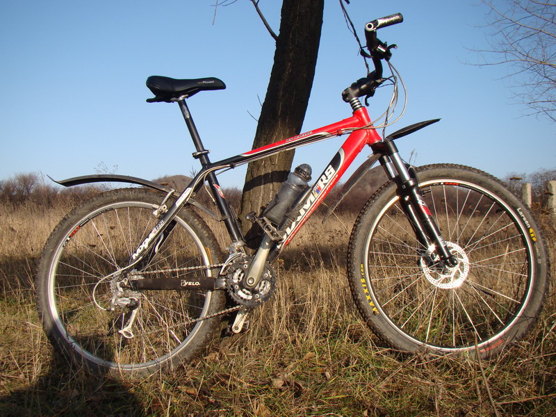

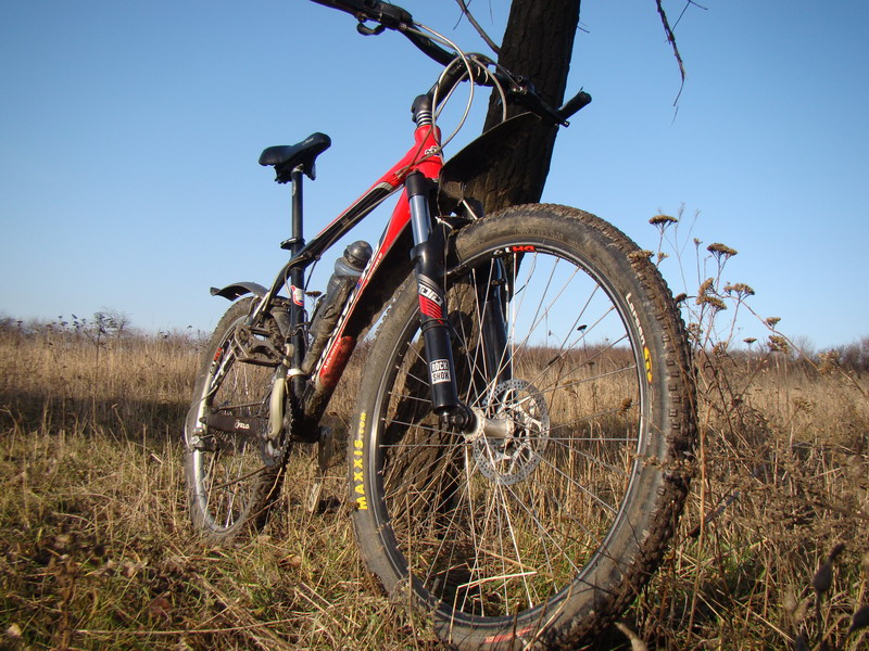

Вот мой скромный велосипед
Рама МХМ PRO RS 19 дюймов
вилка RS Tora race SL, solo air, 100 мм.
Система Alivio 42/??/22
Передний переключатель Alivio
Задний переключатель SLX RD-M662
переднее колесо втулка Deore XT 36 отв под диск, обод alexrims DH 19, спицы нержавейка 2мм
Заднее колесо втулка Deore LX 36 отв., обод alexrims DH 19, спицы нержавейка 2мм.
Кассета 8-х 11-28
Резина в Швабле Альберт 2,1
Тормоза перед Shimano BR-M545 ротор 160 мм, зад вибрейки что то типа асеры, промаксовскими с цветными колодками
Глагол amoeba под два болта (люминь)
Педали шимано 520
Манетки Аливио
Тормозные ручки Avid FR-5

ощутил разницу между lf и мхм?
Сообщение #11178 » 22.02.2008 10:33
petroff писал(а):ощутил разницу между lf и мхм?
Что точно ощутил что на МХМ цент тяжести более смещен на зад, что как по мне хороше, (проще спускаться с резких сусков, сцепление заднего колеса выше, да и при активной езде по бездорожью проще развесовку менять, в перед цент тяжести проще перенести чем назад.) Хотя поначалу, когда только собрал, с не превычки заходя на большой скорости в поворот переднее колесо теряло сцепление с дорогой начинало уходить в занос, сейчас приноровился и тело уже занимает нужное положение и если и иду в занос то уже двумя колесами.
А вобще еще поездить нужно чтобы до конца ощутить разницу, но пка мне нравится.
один минус тяжеловата :(

aid, а сколько весит сейчас байк на этой раме?
Сообщение #11187 » 22.02.2008 12:42
Как себя чувствуют обода? Восьмерки часто равняеш. Просто интересно что могут китайцы?
Сообщение #11209 » 22.02.2008 14:40
Alexey_st писал(а):байк на этой раме?
не взвешивал как доберусь к электронным весам в звешу
Baton писал(а):Восьмерки часто равняеш.
С переди не разу не равнял, за год но там обод с прямоугольным профилем и спицы ничего.
с зади колесо уже полное г -но менять надо аж пищит так как есть небольшее яйцо, да и спицы хреновые и колесу уже 3 года. А равнять приходится если летом то раз в месяц это точно, а вобще зависит от того как покатаешься, если покатушка прошла с полуметровыми дропами на плоскач ездой по ступеням (как в верх так и вниз) то равнять заднее колесо почти наверняка нужно.
П.С. Вес во мне колеблится от 73 до 76 кг. так что делай выводы, может с хорошими спицами равнять обода пришлось бы реже.

при смещении ценра тяжести ближе к заднему колесу легче подниматься вгору!я это на гарике заценил!

В этом сезоне были еще апгрейды
1. переднее колесо втулка Deore XT 36 отв под диск, обод alexrims DH 19, спицы нержавейка 2мм.
2. впереди тормоза Shimano BR-M545 ротор 160 мм
3. глагол amoeba под два болта (люминь)
4. вилка RS Tora race SL, solo air, 100 мм.

Alexey_st писал(а):aid, а сколько весит сейчас байк на этой раме?
на сегодняшний день 14,35 кг. (с крыльями)
