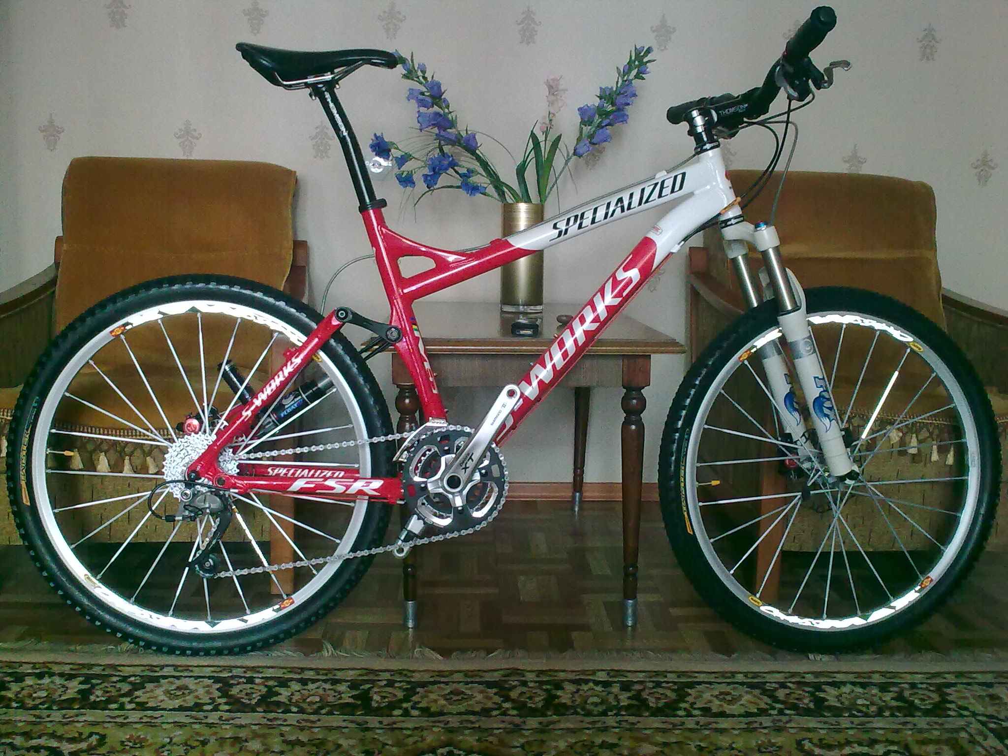

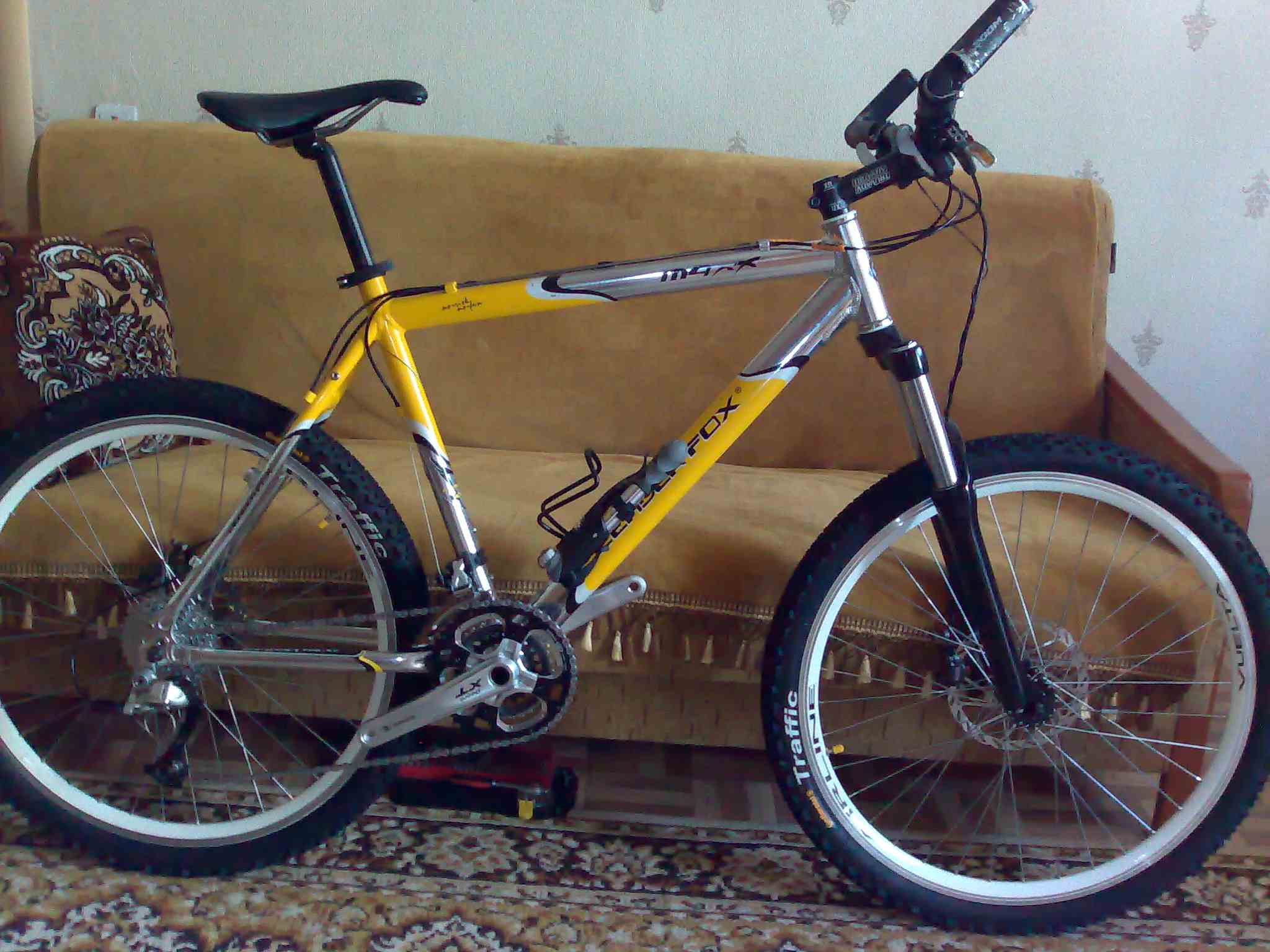

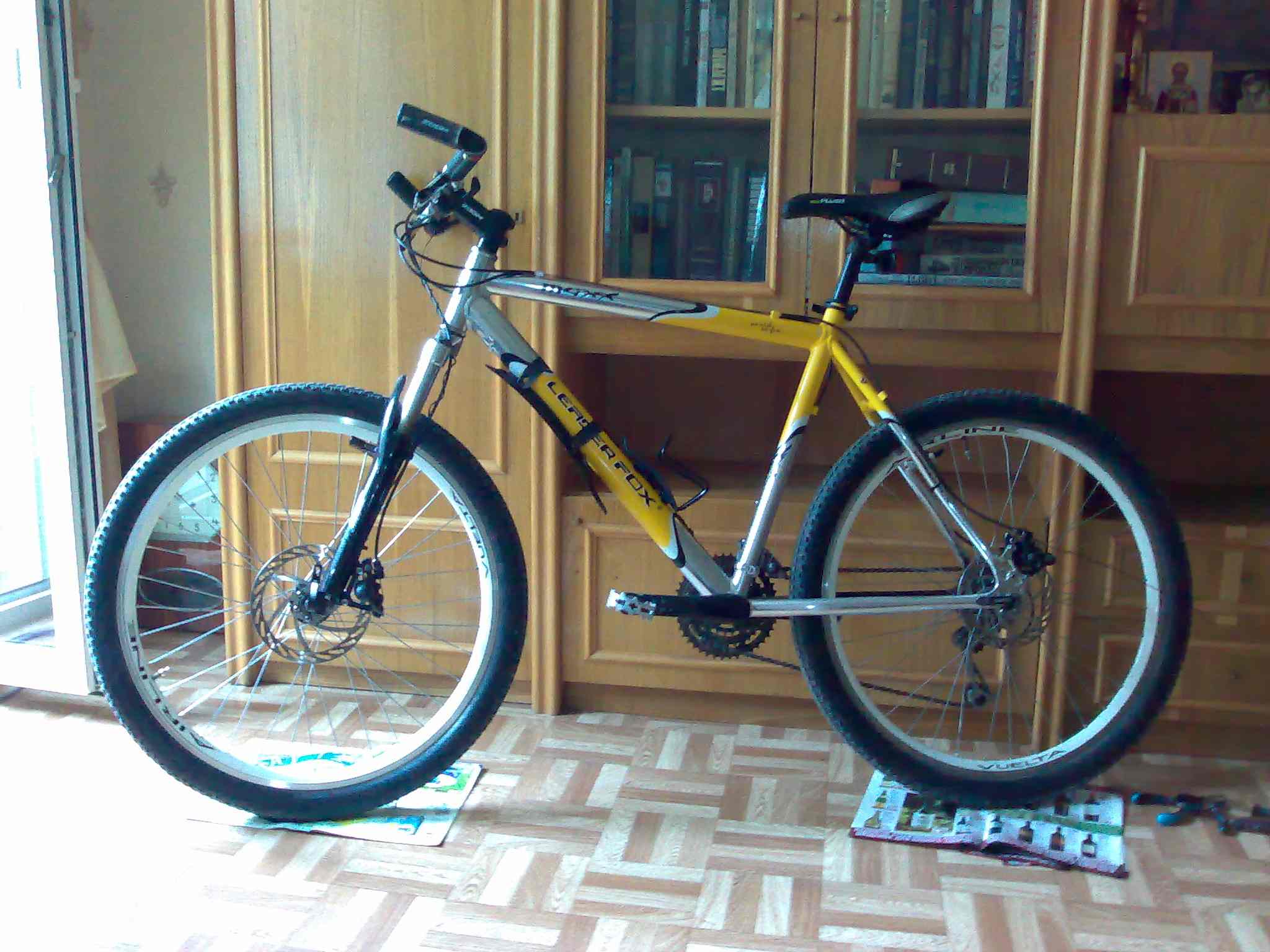

Все налось в 2009 с того что я решил вспомнить "Детство" и покаться на своей старой Украине 97 года.
В итоге после 5-6 покатух понял ,что хочу что-то более современное,поход по базарам и "Приглядывание" к Китайскому велопрому оставил желать болле лучшего.Даже поход в Ашан. И выбор"Ашан байка" как-то не внушал доверия.
В итоге пришел к тому,что байк за 5к я не потяну поэтому решил искать Б/у что-то европейское.
В итоге купил Лидер Фокс Макс 04 толи 05 года,на Аливии и дисковой механики Сантур.Что по началу даже очень и устраивало.
За зиму решил поменять механику на гидру и трансмиссию на деор..
Гидру ставлю Джуси 7,а трансмиссию собираю на Деор ХТ,меняю вилку эластомерку РСТ на сантур воздушку,так же меняю седло вело на физик алианте карбон,руль на Труватив Икс Эр
Так катаюсь до конца июля и решаю облегчать колеса,ставлю Мавики Кроссмаксы Сл
Осенью: раму,вилку тормоза,вынос подседельный штырь и всякое такое.
В итоге имеем:
Рама: Specialized Epic 2004 S-Works(все промы заменены на новые"Эндуро").Покатавшись на Хт,захотел попробовать "Сосиску"
Вилка :Fox F 100 RL 2008 Планирую заменить картридж на 100Х
Вилсеты :Mavic CrossMax SL
Резина:Continental Twister Supersonic(колиться зараза очень часто)тоже думаю заменить на Расе кинг или Швальбу марафон суприм.
Трансмиссия вся Deore XT 770 кроме заднего переклюка и кассеты 760.Ну и еще передний переклюк пришлось поменять на ХТР 970 с нижним хомутом,т.к. ХТ с вержним не становился попросту на раму.Подумываю,над вариантом замены на Срэм (в далеком будущем)....
Подседел и вынос :Томсон.
Руль:Труватив ХР,подумываю над заменой на картон или что нибудь полегче.
Рожки:Вудмэн,думаю вообще отказаться от рожек.
Седло :Физик алианте карбон.
Рулевая:ФСА орбит МХ.
Тормоза: Формула Р1 С роторами Ашима 160 + титановые болтики.
Фонарь :МТЕ 900лм.
Велокомп: Экховелл А2
Грипсы:Вело кожаные вроде как)))
По комплектухе вроде все...
Что буду менять,буду обновлять.
Фото "квартирные",зимой не катаюсь.
На контакты так и не решился еще,поэтому сейчас стоят ,точнее лежат отдельно, обычные топталки!)))

Сообщение #137733 » 15.02.2011 08:22
смотрится :) зачет!
matrix писал(а):Вилка :Fox F 100 RL 2008 Планирую заменить картридж на 100Х
просто картрижд. без замены вилки? Где его отдельно можно взять?

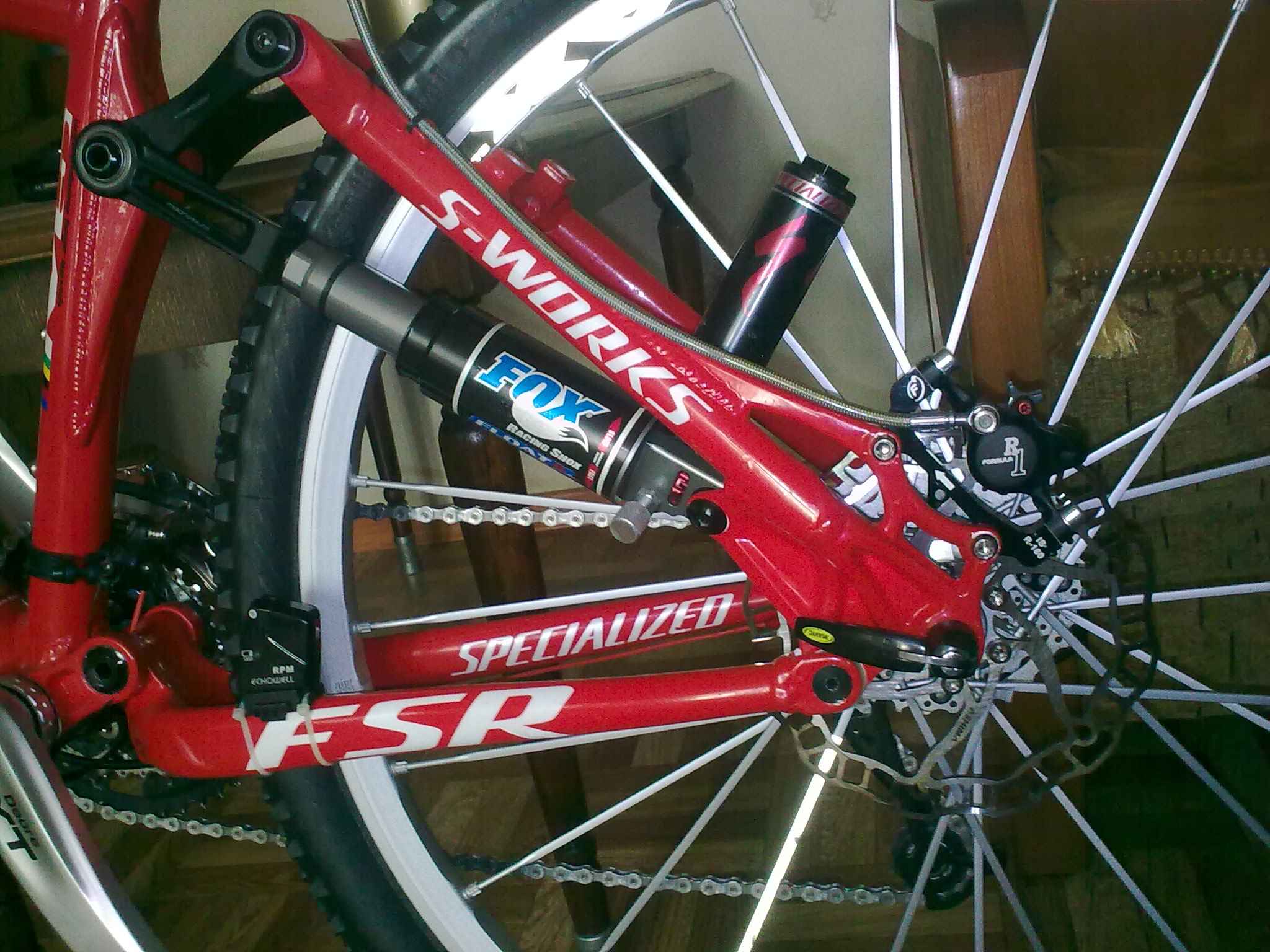

Сзади стоит Брэин,что действительно ощущается.Даже по сравнению с предыдущей не подвесной рамой,пусть даже самой простой.
Эта намного жестче,подвеска срабатывает именно там где это нужно.Раскачек при педалировании нет.
На фоксе еще не катался,может покатаюсь и мое мнение изменится.

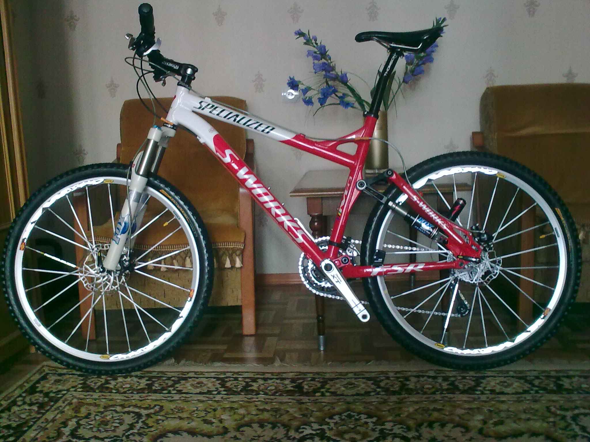

Добавляю несколько фоток:

matrix, хороший аппарат. Поздравляю. Сам хочу раноилипозно подвес именно С-Воркс :? .Но картоновый, правда...

Скпер спешик. Как ротора? Ашима крикливая практически со всеми тормозами может с формулами дружит, красивіе они конечно, легонькие ажурные, мнение интересно твое о них?
Сообщение #137954 » 16.02.2011 11:01
Рубашка заднего переклюка коротковата-черезчур сильный изгиб-пока новая-ничо- а как подзакиснет и притрется будут проблемы переключения.

Тормоза недавно только поставил.С настройкой конечно пришлось помучаться... Расстояние между колодками маленькое.На джусях все проще настраивалось.И гудели джуси при торможении как Краз груженый!)))
А поэтим пока сказать ничего не могу...
Насчет того что легкие,это да.
2 тормоза 355грамм
12 болтов 14 грамм
ротора по 85грамм
т.е. один комплект 270грамм.
По поводу переклюка,так его вообще нужно поменять на что-то другое,бо по перу лупит что дурной,жалко раму.
