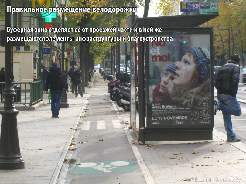

Вот Источник, в котором много полезной информации.

А согласно Государственным строительным нормам Украины от 1.10.2001г., велодорожки (если я правильно понял) вообще не могут находиться на проезжей части, а должны быть проложены отдельно, не ближе, чем 1 метр от проезжей части и 2 метра от тротуара (это всё в пределах городских улиц и дорог). См. пункт 2.12, таблицу 2.3 вышеуказанных норм.
То есть просто так отчекрыжить 1-2 метра велодорожки разделительной полосой не выйдет. Здесь нужно менять архитектуру (или как правильно назвать) города.
Не здесь ли кроется проблема? В том числе и финансовая.
