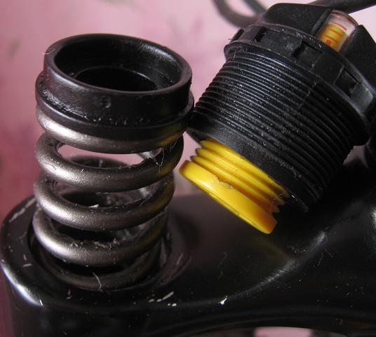

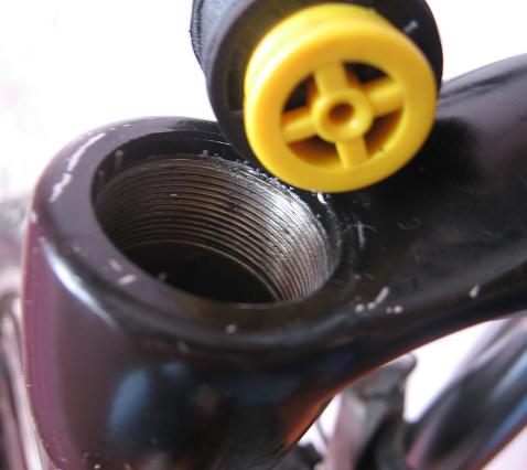

Насколько я понимаю детали на данную вилку найти вообще нереально:( Покупать новую как то тоже неохота, так как такую поломку я бы не назвал фатальной. Как можено укрепить резьбу. Некоторые мысли есть конечно. Первое это клей или холодная сварка, нанести а потом закрутить (но по возможному присинению вреда здоровью, если это не получиться, хотелось бы большей уверенности) Второе- попробовать выточить пробку из алюминия (возможно но сложна так как внутреняя и внешняя резьба с нестандартным шагом). Интересно много ли измениться если оставить настройку прелоада только на одной ноге. Ну и еще один нюанс, в одной из ног(в данном случае в пострадавшей)
находиться эластомер, я думаю что если его пересунуть в другую ногу (так кстати было изначально) то давления на эту уменьшиться(всетаки давление одной пружины или же пружины и резинки :? ) Какие будут идеи? Изображение

а что это ваще выкрутилось ? резьбу там сорвал ?
Сообщение #14587 » 07.04.2008 15:59
краской смажь резьбу, дай чуток подсохнуть, и вкрути назад

Сообщение #14594 » 07.04.2008 17:55
у меня тоже пластик там де пружина
а во второй ноге масло

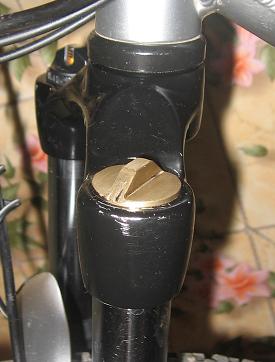

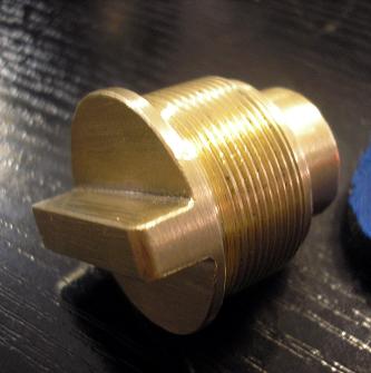

Я снова в строю :D Борода заживает и вилку удалось вернуть к жизни. Пришлось просить токаря нарезать резьбу так как шаг нестандартный:(, материалом была выбрана латунь так как алюминий в данной ситуации не подошел, для уменьшения веса было убрано все ненужно и сами пробки сделаны полыми, регулировка прелоада -подкладыванием шайб нужного размера:(. Зато эту пробку теперь если вырвет то только с короной:). Остается один вопрос-стоит ли в черный цвет выкрашивать или и так пойдет? Как думаете?
Внешний вид, во второй ноге оставил пробку с возможностью регулировки(на той ноге она держится отлично)
Сама по себе пробка теперь выглядит так.
Сообщение #14716 » 10.04.2008 11:34
главное-добиться одинакового сжатия пружин(для более эффективной работы вилки)
Сообщение #14736 » 11.04.2008 10:51
А есть смысл её красить? У тебя сам байк покрашен нормально? Если да то крась, если нет то и смысла нет.

Сообщение #14738 » 11.04.2008 11:39
Baton, заказывал бы сразу две пробки, вторую тоже сменил бы.

Shadow писал(а):Попробуй новую выточить, и сделать регулятор
у тебя есть предположения как "сделать регулятор" , может у меня конечно руки из ж..ы но я сделать не смог(подскажи как буду благодарен). Ато сказать каждый может.
Alexey_st писал(а):аказывал бы сразу две пробки, вторую тоже сменил бы.
я две сделал, но проблемная то была только одна. Вторая полежит запасной так как вес у нее больше (плюс 50 грамм:)) да и потребности пока нету.
Сообщение #14758 » 11.04.2008 20:57
Можно взять кусочек трубки отрезать необходимый размер,сделать наружную резьбу и внутреннюю(для удобства можно на этой трубре сделать грани под ключь). Потом взять пруток подходящего размера, нарезать на нём резьбу,обрезать так чтоб он полностью входил, сделать ручку(чтоб удобней было закручивать), вкрутить этот пруток в трубку и верхнюю часть завальцовываем. Всю конструкцию вкручиваем в вилку! И вуаля! Есть регулирокка! Но вес при этом естественно увеличется. Это всё реально сделать на токарном станке

Блин..) Реально пробка клевая .. Мне очень нравится..) Регулировка шайбами конечно головняк..но терпимо .. пока на какой-нить Рок Шокс не соберешь..
Все равно молодца.. :o я бы тупо забил и начал бы бабло на новую вилку искать..
