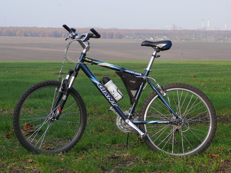

Сообщение #16069 » 06.05.2008 12:16
рама: AluxX 6061
передняя вилка: RS Tora SL Coil 2009
руль: Zoom 220
вынос: неизвестен
глагол: Alico SP05 30.8x350
седло: Justec JT-1419
педали: Shimano SPD-540
манетки: Shimano Alivio
передний перекл: Shimano FD-C051
задний перекл: Shimano Deore
тормоза: LeeChi TX117 V-brake
кассета: Shimano Alivio 11-32T 8-speed
цепь: Shimano CN-HG40
шатуны: Proweel ISA355 28x38x48T
каретка: VP BC-73 68x122.5
обода:
передний -
задний - Alexrims DM24
втулки:
передняя - Shimano HB-M495
задняя - Novatec
покрышки: обе Kenda
Рога: Amoeba

Сообщение #29551 » 04.11.2008 18:22
Перефотал вел с новой вилкой ROCK SHOX TORA SL COIL 2009
Сообщение #29553 » 04.11.2008 18:41
Вид сразу более агрессивный стал (а может то кровать мешала:)) Ну как вилка, поделись впечатлениями!
Сообщение #29557 » 04.11.2008 18:54
Baton,
Вилка жжот, более менее уже сложилось мнение:
+ Накат по неровной местности улучшился
+ мягко отрабатывает жесткие неровности (седня вилку до 80 мм загнал на одном из препятствий, на старой вилке полетел бы через руль, ну или руки вывихнул)
+ очень понравился локаут
- мелкие неровности плохо отрабатывает (ожидал большего)

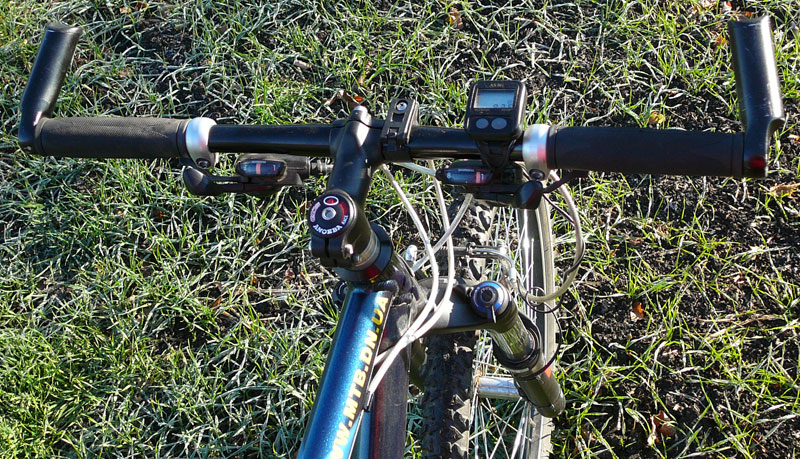

Сообщение #29560 » 04.11.2008 19:09
Поставь вынос с минимальным градусом. Или тебе нравиться более прямая посадка?
Сообщение #29567 » 04.11.2008 19:29
VL, да все руки не доходят. Есть и вынос с меньшим углом (правда он короче на 4 см) и руль прямой в наличии. :)

Сообщение #29622 » 05.11.2008 13:34
для начала-прямой руль-вынос на короткий не меняй-не укорачивай базу
и квикер на оба колеса
КОЛЯНН
Зарегистрирован: 25.07.2007
Откуда: ОБЪЕДИНЕННЫЙ
Вел: GIANT IGUANA 2005
Сообщение #29633 » 05.11.2008 17:22
Поставил прямой руль, вынос покороче (другого нет), но зато с меньшим градусом и вверх ногами. Помоему на базе не отразилось.
Блин почему я этого раньше не сделал - это же небо и земля. Вел намного стал приятнее в управлении, и заметно улучшились аэродинамические характеристики за счет более низкой посадки. :D
Сообщение #29640 » 05.11.2008 19:55
что там на вилочке у тебя? в одной ноге пружина, в другой масл. картридж? всё верно?
спасибо, что честно про мелки неровности отписал. а то бы я весной шило на мыло бы поменял. пока буду катать на сантуре своём и собирать юани
вилка высокая! морда у вела хорошо "вверх" ушла, так что вынос без подъёма в самый раз! :o

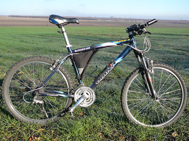

Сообщение #29645 » 05.11.2008 20:10
Перефотал с новым рулем!
Сообщение #101031 » 04.06.2010 13:29
Теперь понятно почему ты такой злой! :lol:
Очень удивили рубашки тросов... К чему они? к белому забору???
И седло достойное... наверное безумно удобное, и только по этому ты его не меняешь...
Так же не могу понять какой фирмы велокомп? очень похожа на фирму "БОГУЯНГ"
А так зачет :o

Сообщение #101035 » 04.06.2010 13:39
Максимус писал(а):только по это ты его не меняешь...
По что по это ? Седло обычно меняют если оно неудобно хозяину или же гонятся за весом, в данном случае хозяина оно усраивает, а если устраивает зачем менять. Рубашки серебристые как раз то в тему, просто фотка не очень. Единственное что Алексей перед фотосессией не заткнул отверстия в руле, ай-йа-йай :(
Сообщение #101038 » 04.06.2010 13:44
Я выразил свое мнение.. Я никакой не торговец.. У меня тоже есть велосипед, чуточку лучше конечно, но просто я как то его старался подбирать по цвету.. дабы гармонировало со всем остальным...
Baton писал(а):По что по это ? Седло обычно меняют если оно неудобно хозяину или же гонятся за весом, в данном случае хозяина оно усраивает, а если устраивает зачем менять. Рубашки серебристые как раз то в тему, просто фотка не очень. Единственное что Алексей перед фотосессией не заткнул отверстия в руле, ай-йа-йай
Ну пробки в руль, то такое.. я себе такие как я хочу так и не нашел... А то что рубашка серебристая.. ну уж простите. что увидел то и сказал...
