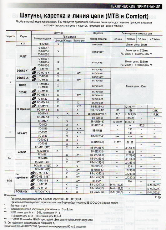

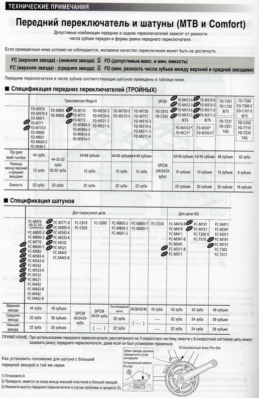

вот первая

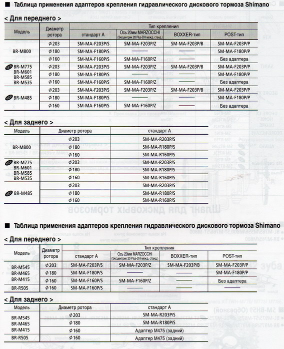

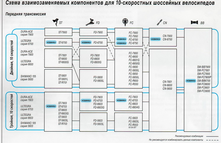

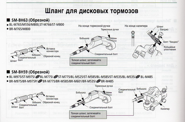

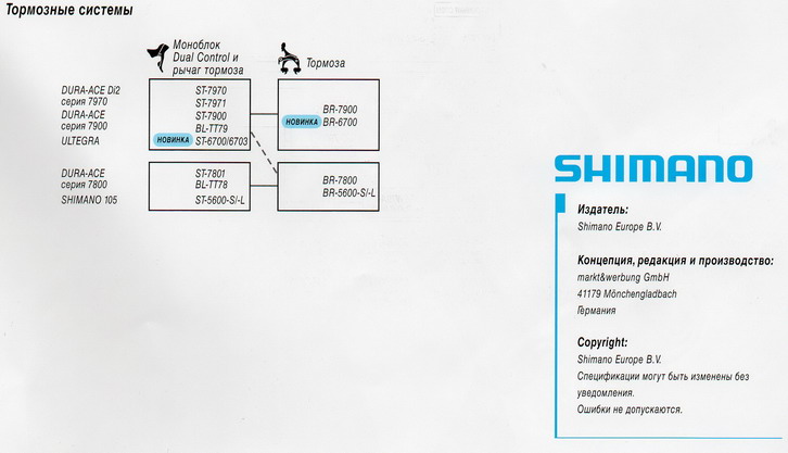

Сообщение #27583 » 07.10.2008 12:17

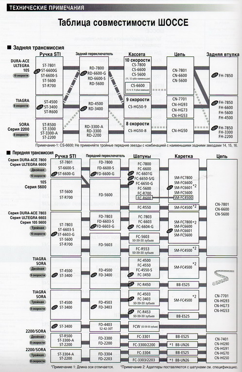

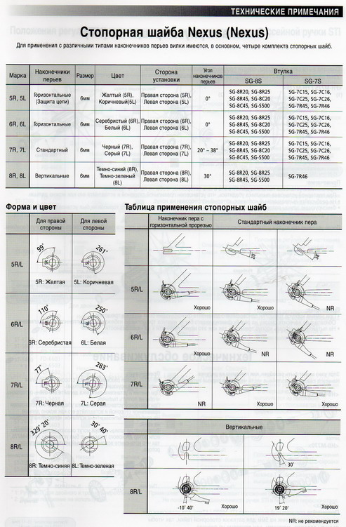

Это классификация оборудования SHIMANO
Что для чего. было на развороте каталога-поэтому. если сделать рядом то будет класс (это к модераторам)

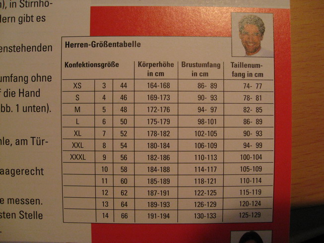

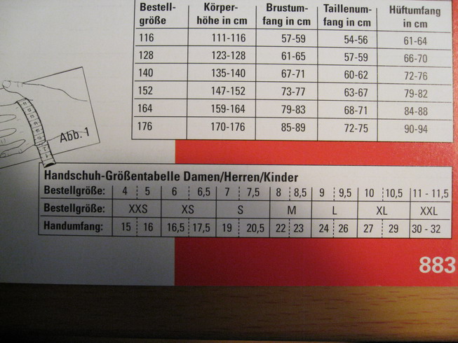

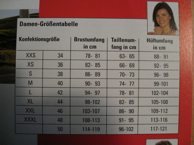

Сообщение #27584 » 07.10.2008 12:25
таблицы подбора велоодеждя и велообуви отсюда

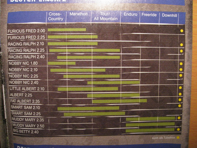

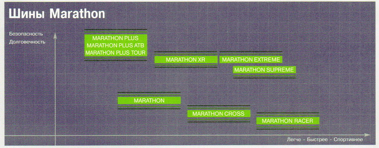

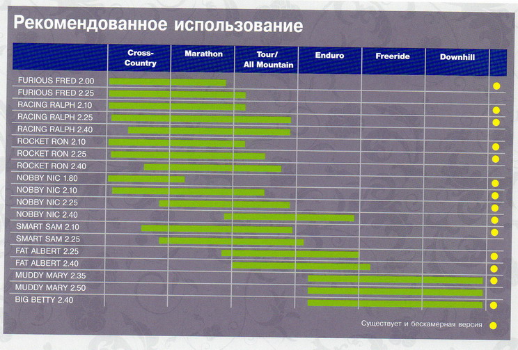

Сообщение #27720 » 08.10.2008 13:39

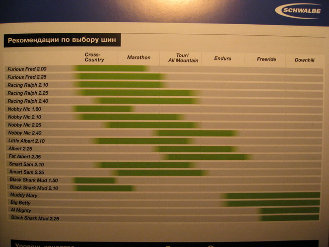

От швалбе две таблицы. ОДна с нашего издания, вторая оригинал. Хорошо, что совпадает.
Последнее время начинаю замечать, что это редкость
На оригинале желтый кружок-обозначение бескамерного варианта в дополнение к классике

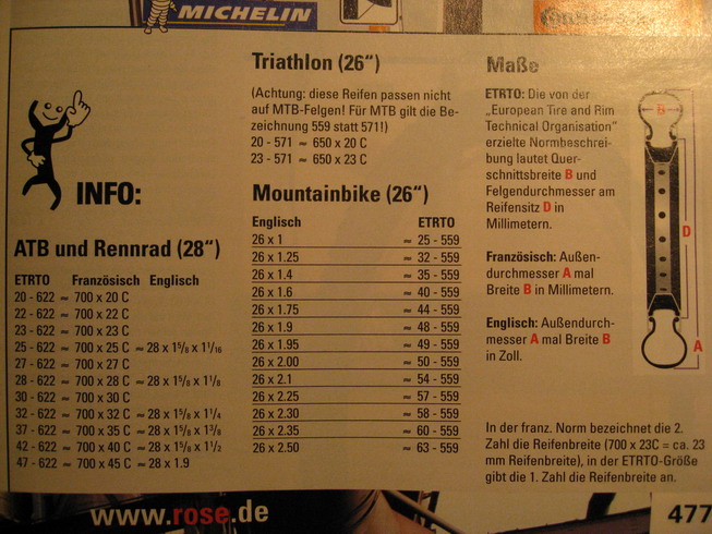

Сообщение #27775 » 09.10.2008 10:22
По типоразмерам резины

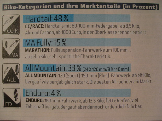

Процентное соотношение нас. Кто на чем катает.
И нам интересно. и продавцам стоит взглянуть.

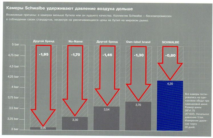

Сообщение #50449 » 19.06.2009 22:07
Обновим швальбе на 2009 год

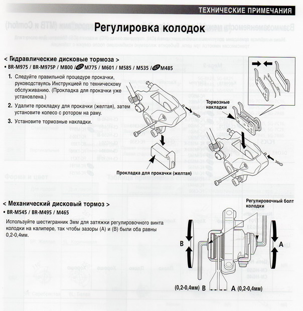

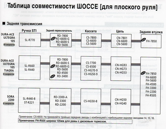

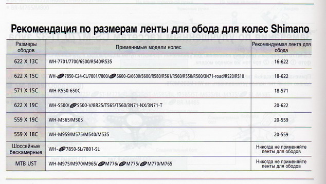

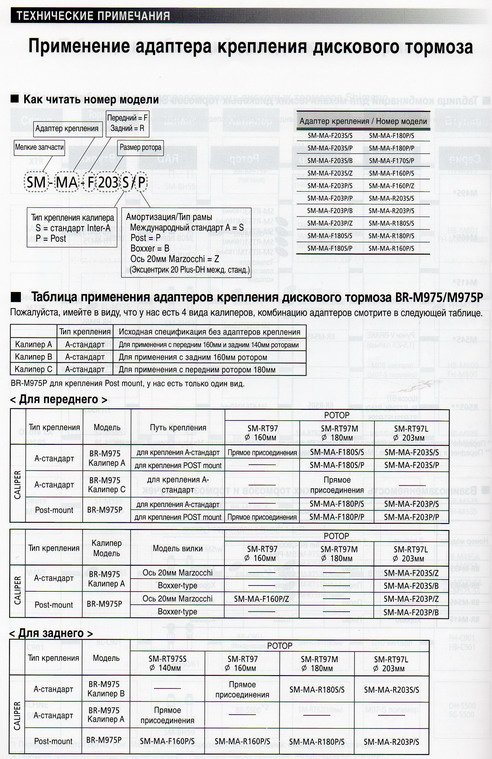

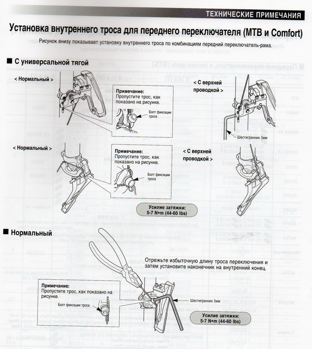

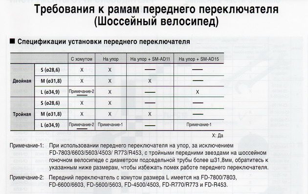

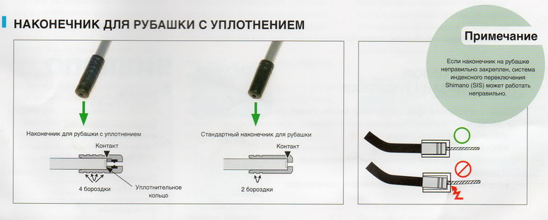

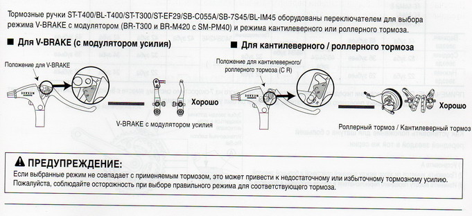

Сообщение #66882 » 05.10.2009 18:10

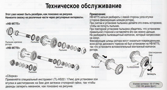

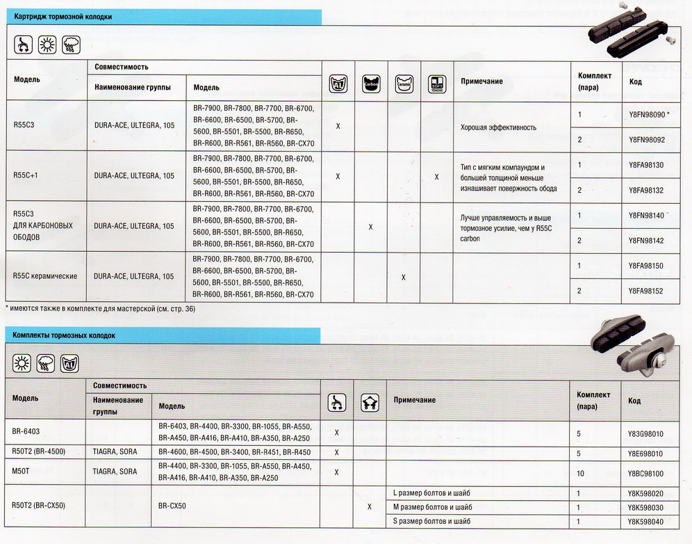

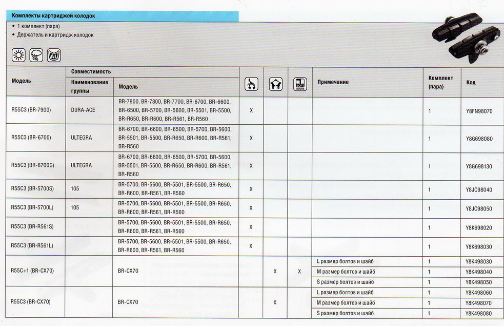

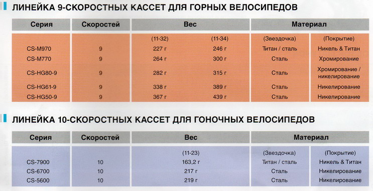

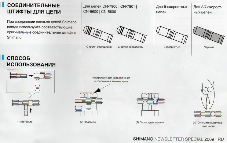

Наверно и эти таблички помогут вам держать совего коныка в порядке, если у вас на нем стоит SHIMANO

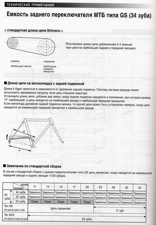

Сообщение #66883 » 05.10.2009 18:15
продолжение

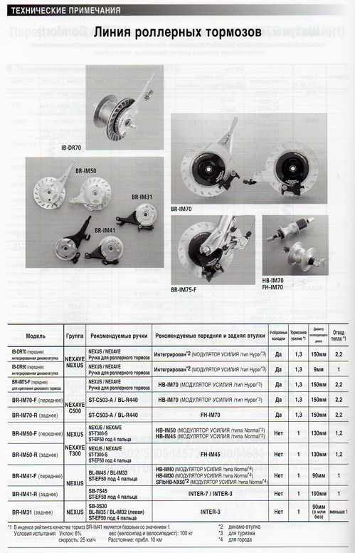

Сообщение #66886 » 05.10.2009 18:19
Идем дальше. Прицепил и про роллерные тормоза. хотя у наших. по моему, ни у кого такой шняги нет

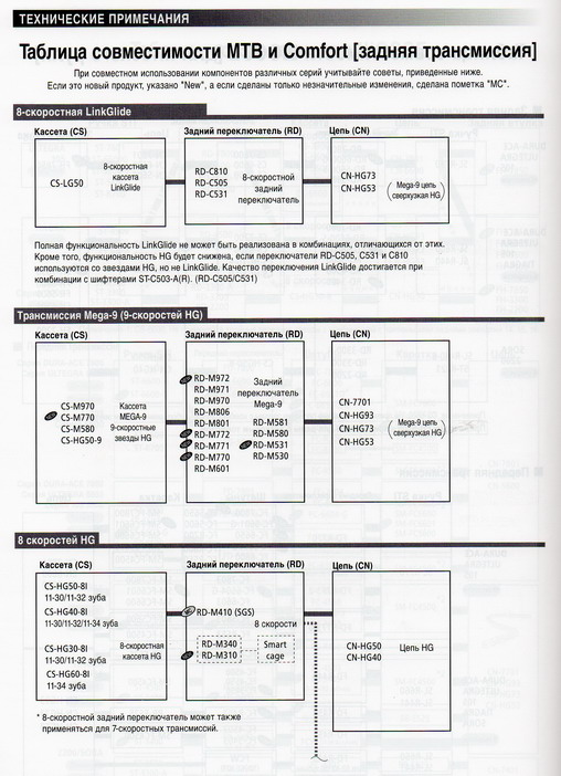

Сообщение #66887 » 05.10.2009 18:24
продолжаем флудить табличками :crazy:
Сообщение #66888 » 05.10.2009 18:28
И еще
Сообщение #66889 » 05.10.2009 18:30
Концовочка. И все ж для вас стараюся :crazy:
Оправдываю. так сказать, табличку под подписью :crazy:

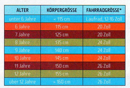

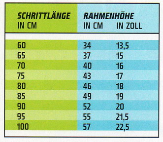

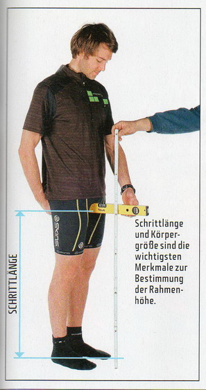

Сообщение #70921 » 02.11.2009 00:42

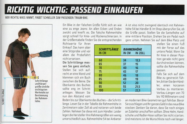

Интересный тестик по деткам у немцев был.
был рассмотрен как раз вопрос "несправедливости" соотношения веса велосипедов.
Но вот табличка подбора размерности велосипеда и колесиков-думаю многим будет полезна.

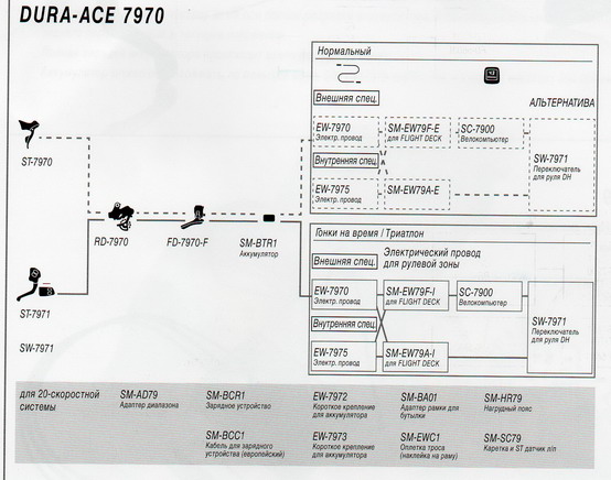

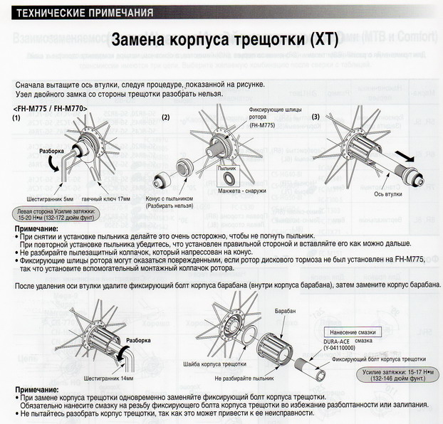

Сообщение #74219 » 02.12.2009 23:40
Из ноябрьского пресс релиза по шимано.

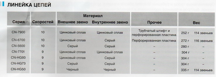

Сообщение #77190 » 27.12.2009 02:57

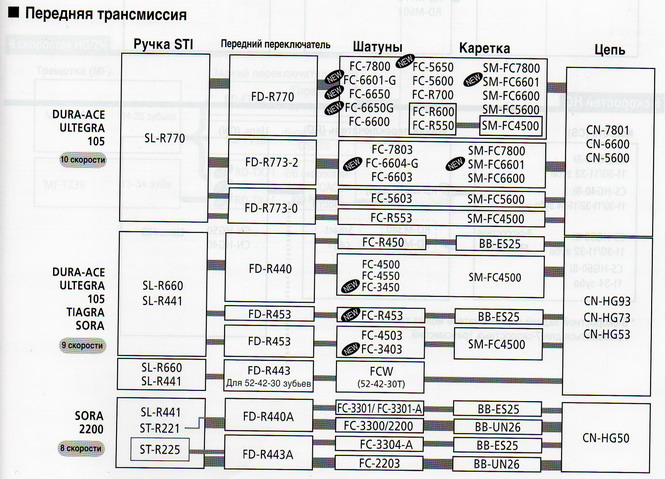

Еще немного по шимане

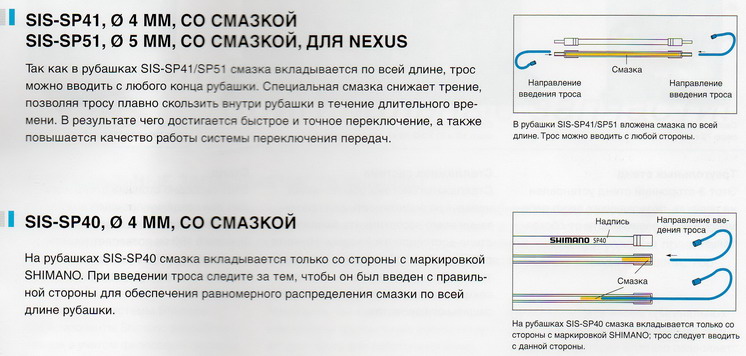

Сообщение #77191 » 27.12.2009 03:00

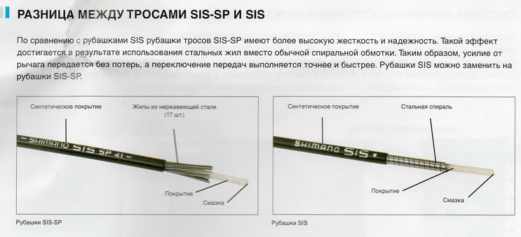

И по смазке в тросах

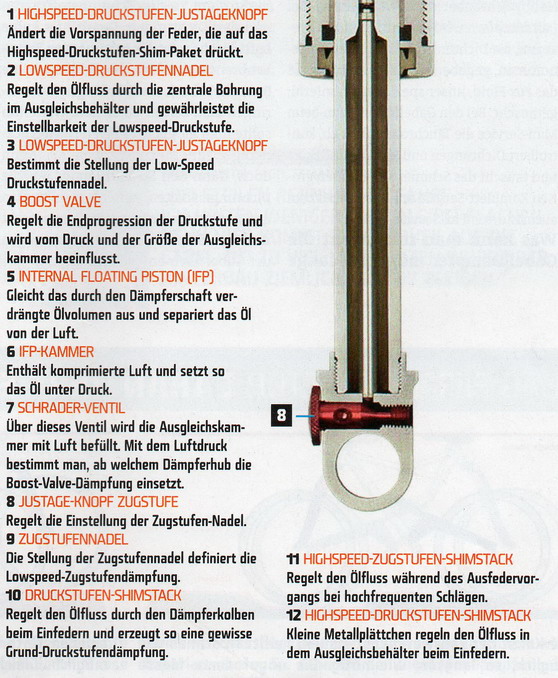

Сообщение #86564 » 16.03.2010 13:36
Вот интересный материальчик. особенно следует посмотреть тем. кто так и хочет залезть на забор

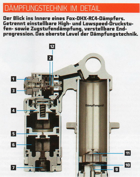

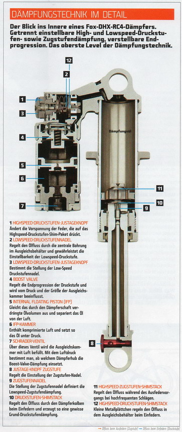

Сообщение #139762 » 01.03.2011 02:34
Схемка заднего фокса

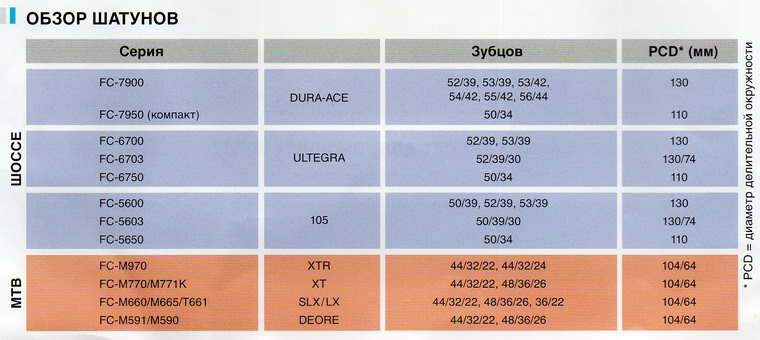

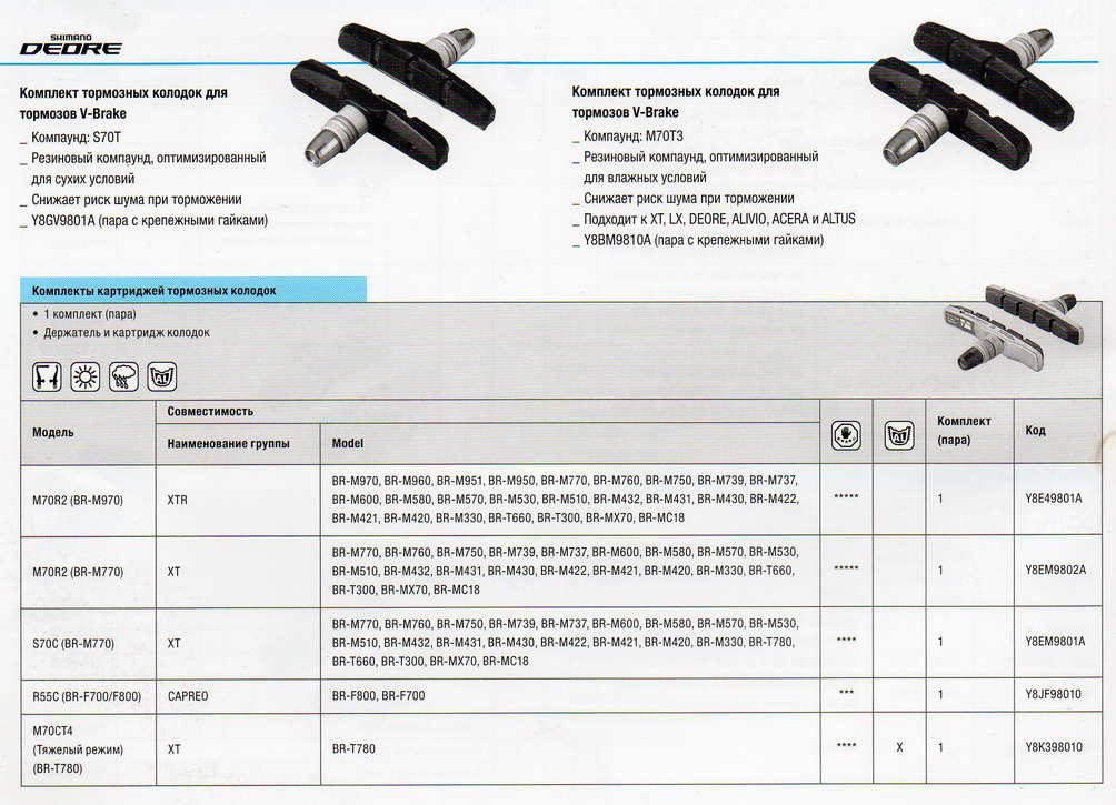

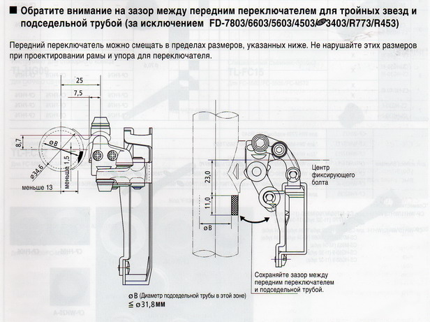

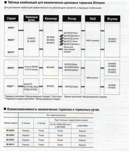

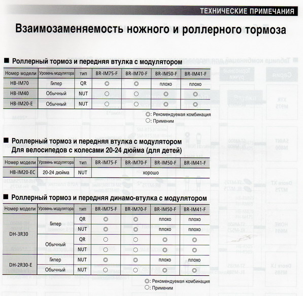

Сообщение #196077 » 08.03.2012 18:48
Итак. 2012 год наступил и стоит опубликовать новые таблицы. Hадеюсь, многим будет полезна информация. Тем более на русском языке
