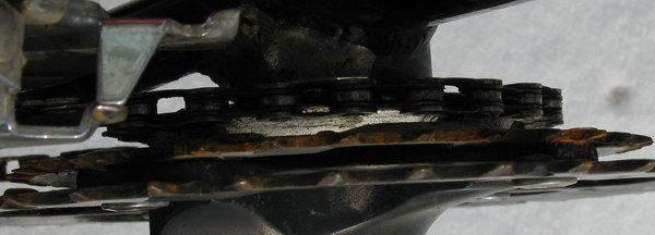

Сообщение #36621 » 27.02.2009 18:03
На шоссейнике поржавела цепь так конкретно. Вел в гараже с осени стоял. Чо теперь с ней делать?

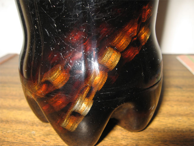

Есть один метод, мною еще не проверенный, но уверяют в его действенности... в кока-колу на пару часиков. Вот!
Если кто пропробует, отпишитесь, самому интересно :)

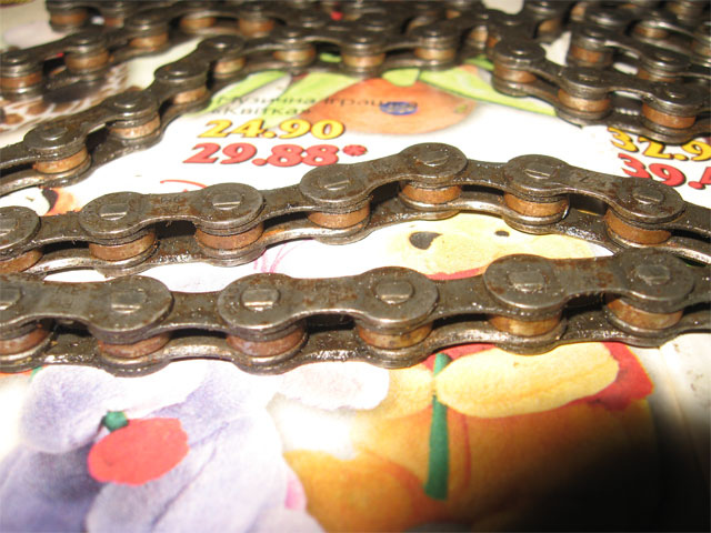

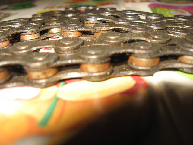

Сообщение #36907 » 04.03.2009 23:05
итак эксперимент стартовал...на фото ниже, отображено состояние цепи и то куда она помещена..
Сообщение #36908 » 04.03.2009 23:06
чтож, пусть постоит думаю денек другой, как вытащу отпишусь...

bugaev_i-ИЗВРАЩЕНЕЦ! колу надо было выпить,а цепь смазать сверху и снизу литолом-24 при помощи ненужной зубной щетки(или Юркиной :) ).у меня такая же цепь,смазал за зиму всего 1 раз:что такое ржавая срамовская цепь,узнал только из твоей фотки :shock:

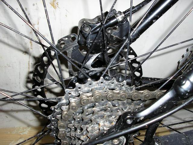

На фоте внизу - за сутки в гараже на звезде образовалась под влажной цепью вот такая вот рыжая красота... хотя ДО она была чистой. Ну и плюс наша донецкая экология - в воздухе и на дорогах достаточно химикатов, отнюдь не замедляющих процесс ржавления...

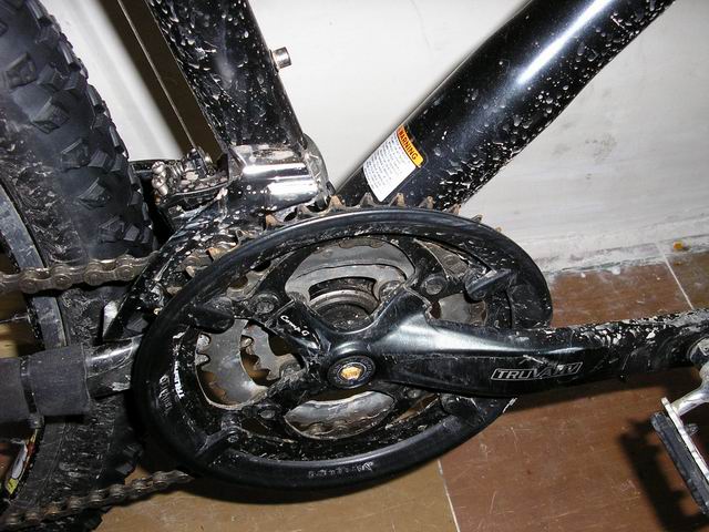

а вот цепь,смазанная литолом!вел использовался несколько дней подряд по мокрому снегу и грязи. прошла неделя,а вел стоит все еще немытый.я для себя выбор сделал,а экспериментаторам скажу: да прибудет с вами ржавчина....то есть.. сила! :lol:
