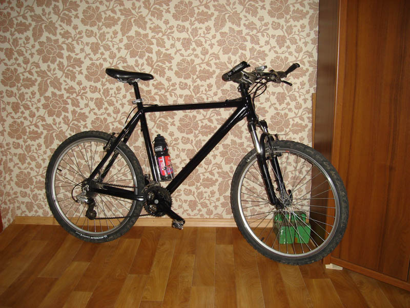

Сообщение #41969 » 22.04.2009 22:37
помыл, подкрасил, выложил фотку :)
Сообщение #41978 » 23.04.2009 01:06
это называется УГАДАЙ НАВЕСКУ РАМЫ!!! :lol:
Сообщение #41980 » 23.04.2009 01:31
Ростовку надо менять размера на два.
Сообщение #41985 » 23.04.2009 08:36
Art писал(а):Ростовку надо менять размера на два.
Фиг его знает. Если менять, то на сало с картошкой....
ЗЫ. А вот с посадочным местом седалища - сплошное реальное непонимание интерфейса вырисовуется. Мало того, что штырь низко и офсет с дифферентом на корму, так еще и сидопель далеко назад смещен. А ну, как - случись чего, и прийдётся попу назад отклячивать и пытаться за седло свешивать? Свесить то ладно, как-нибудь впритирку пройдешь, а обратно? Анкер то, просто так не пустит - упрётся из вредности. А тут и ап... в смысле подъёмчик, а ты на якоре. А сбоку пешеходы. Идут и думают "вкрай велолюбители оборзели, на ходу уже велики любят"...
Вот такое эссе вырисовалось... Не пинайте, если в чем-то ошибся :).

Сообщение #41989 » 23.04.2009 09:30
snick писал(а):вкрай велолюбители оборзели, на ходу уже велики любят
Еще за эксгибиционизм привлекут :lol:
Серьезно - лучше поставить вынос подлиннее, а то и правда может случится некий конфуз. Хотя тут все от стиля и места езды зависит.
Сообщение #41990 » 23.04.2009 09:47
штырь действительно низко воткнут ... просто еще не отрегулировал под рост тут ...
а с посадкой действительно засада :(
snick писал(а):Свесить то ладно, как-нибудь впритирку пройдешь, а обратно?
впринципе нормально, но иногда бывает штанами цепляюсь :)

Сообщение #42003 » 23.04.2009 11:56
snick
ну ты расписал)))
я тоже седло далеко назад сместил, мне так удобнее, за седло и назад - легко, но у меня ростовка рамы 17", а тут все 21))
Сообщение #42004 » 23.04.2009 11:57
а сколько в тебе роста? судя по раме, под 2 метра, а то и выше
Сообщение #42016 » 23.04.2009 13:52
d.n.s писал(а):а тут все 21))
22
d.n.s писал(а):а сколько в тебе роста? судя по раме, под 2 метра, а то и выше
185 где то ... но рама никуда не упирается ...

Сообщение #42127 » 23.04.2009 19:35
Действительно седло очень сильно смещено назад. Или вынос длинее ставь или тебе рама нужна схожая с геометрией Gary Fisher.
Сообщение #42128 » 23.04.2009 19:52
Я попытаюсь частично восстановить навеску данного болида (да простит меня владелец :))
Рама - Leader Fox Balance
Вилка - RST Capa T7 | preload | 75mm travel
Задний переклюк - Shimano Acera
Передний переклюк - Shimano Acera
Система - Shimano Acera FC-M341
Манетки - Shimano ST-EF35 EZ-fire plus
Покрышки - Michelin Country Gravel
Седло SCT-10 SL Scott Reflex 07
Рожки - Amoeba Vitra
Педали Shimano SPD 540
Прошу исправить или дополнить))

Сообщение #42149 » 23.04.2009 22:16
Art, спасибо ! все верно :)
VL писал(а):Действительно седло очень сильно смещено назад. Или вынос длинее ставь или тебе рама нужна схожая с геометрией Gary Fisher.
спасибо ... я все это знаю ... ток вот все не отважусь выкинуть эту раму ...
