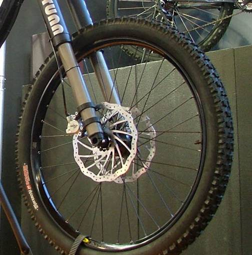

На ниже приведенной фоте можете лицезреть непривычность, которая интересна именно своей непривычностью.
1. Два дисковых тормоза на одном колесе. Собственно отсюда исходит п.2
2. Чеж там за втулка то такая под два ротора?
3. Вилка перевертыш - получается рабочая открытая часть находится внизу а ни как обычно вверху.
4. Крепление калипера - обратите внимание что роторы совсем не 160 мм, однако калипер без всяких адаптеров и крепление похоже на перемещающихся хомутах.
Короче мозги идут кругом :roll:

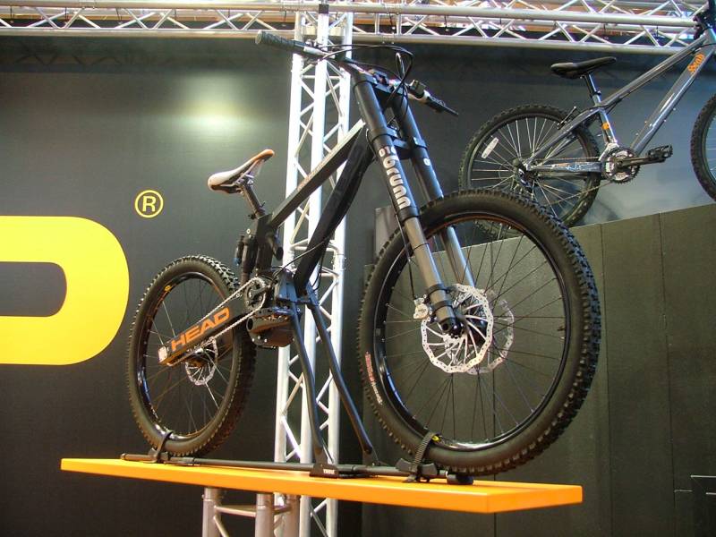

Сообщение #8502 » 21.01.2008 17:22
По моему это кто-то с LEFTY в фотошопе побаловался. :lol:
Последний раз редактировалось MetalSoul 21.01.2008 17:31, всего редактировалось 1 раз.

MetalSoul писал(а):По моему это кто-то с LEFTFY в фотошопе побаловался.
Ничего подобного, вот фото с выставки eurobike'08 (если не ошибаюсь)

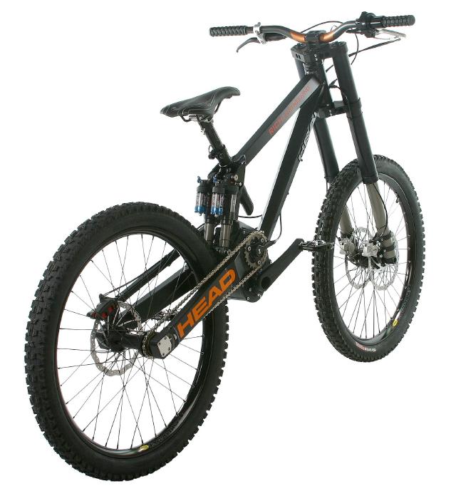

Судя по всему сзади еще и два амора стоят... Короче все интересно с виду :)
Сообщение #8504 » 21.01.2008 17:34
На той ноге которая дальше от нас калипер закреплен стандартно а на той что ближе используются хомутики, такую штуку я так понимаю может забацать себе каждый главное втулку найти под два ротора и хомутики (я думаю они без проблем станут на обычную вилку) ну еще естественно и тормозная ручка под две трубки :) Сложная система, два ротора видел только на спортбайках в мире мотоциклов, но там скорости сумашедшие а тут скорей всего это невостребованно, по сути масса байка вместе с ездоком врядле перевалит за 150 кг если так то одного ротора должно вполне хватать. Ну и поидее ход ручки должен увеличиваться ведь приходиться прокачивать две системы вместо одной?(если ручка не специально разработанная)

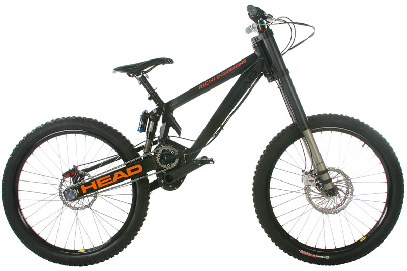

Немного еще о нем
он же только вид сбоку
"коробка передач"
опять КП. О внутреннем строении остается только догадываться. Возможно что взято уже из чего то используещегося, но не исключаются и свои собственные разработки
Сообщение #8507 » 21.01.2008 17:43
ОГО :shock: Это просто танк двухколёсный! :o
Я думаю его проектировали для суперэстремального DH.

Сообщение #8508 » 21.01.2008 17:46
Baton писал(а):На той ноге которая дальше от нас калипер закреплен стандартно а на той что ближе используются хомутики,
Это как ты определил? Я допустим не вижу что в том месте :?
Baton писал(а): Ну и поидее ход ручки должен увеличиваться ведь приходиться прокачивать две системы вместо одной?(если ручка не специально разработанная)
Да вот фиг его знает. Я с мотоциклами дело не имел. Но тормозных ручек все равно 2 (сзади то тоже тормоз). Я представляю запарки по настройке подобной системы, ведь необходимо добиться абсолютного синхронизма схватывания обоих тормозов (передних) одновременно.
Baton писал(а): Сложная система, два ротора видел только на спортбайках в мире мотоциклов, но там скорости сумашедшие а тут скорей всего это невостребованно, по сути масса байка вместе с ездоком врядле перевалит за 150 кг если так то одного ротора должно вполне хватать.
По поводу веса не спорю, но вот скорость с горы для байка может быть и запредельной :roll:
А вот по поводу перевернутых ног вилки есть что у кого сказать, ну хоть предположения. Если не ошибаюсь, то уже где то встречал подобное решение (карбоновая манитушка для dh?) Вот к примеру грязб теперь не будет скапливаться кучей на пыльниках, а просто будет падать вниз "на пол" :lol:
И все же интересное решение крепления калиперов, но менее надежное, ИМХО. Слабина, потянуло и роторы нах повылетают просто, если как танк с какой нить горы переть :crazy:
Сообщение #8509 » 21.01.2008 17:50
да ... тока нафига два ротора на переднем колесе ? шоб лучше лететь через руль ? :)
Сообщение #8511 » 21.01.2008 17:56
ИМХО ручка переднего тормоза имеет 2 поршня, т.о. тормоза независимые и наверняка продумана система настройки.
Сообщение #8513 » 21.01.2008 18:04
Head писал(а):Вот к примеру грязб теперь не будет скапливаться кучей на пыльниках, а просто будет падать вниз "на пол"
Имхо вилка больше царапаеться внизу (тем более на даунхильном байке)А что будет если вы поцарапаете ноги на вилке, правильно она тупо перестанет работать, поэтому внизу должны быть штаны. Вот мое мнение :roll:
Сообщение #8514 » 21.01.2008 18:07
MetalSoul писал(а): ручка переднего тормоза имеет 2 поршня, т.о. тормоза независимые и наверняка продумана система настройки.
Возможно, но я не представляю как можно добиться полной синхронности работы имено в калипере. Там к примеру зазор до колодок 0.7 мм а там 1 мм - тогда смысл в двух тормозах немного теряется. :? Но опять же, если используют на моцоцыклах - значит работает то как то :)
berz писал(а):тока нафига два ротора на переднем колесе ? шоб лучше лететь через руль ?
Тебя послушать так передний тормоз и не нужен. И через руль и с ви-бряками можно перелететь, если не правильно пользоваться :lol:
Скока раз уже говорилось, что передний тормоз гасит инерцию в разу лучше нежели задний. А в данном варианте распределение нагрузки при торможении по идее делится на 2, т.е. тормоза не так "кипят" во время работы со всеми вытекающими отсюда... Иногда так нагреваются что яишницу прямо на них жарить можно, только никто яйцами не делится... и вонь паленых колодок стоит. Всяко бывает у нас, любителей, а теперь представь нагрузки в DH и FR да еще и у профов. Но это все ИМХО ;)
Сообщение #8521 » 21.01.2008 18:28
Не пойму, че вы паритесь. На автомобиле четыре тормозных цилиндра работают от одного который педалью сжимается и все ок. Получается саморегулирующаяся система - пофиг что на одном тормозе поршень рашьше прижмется - главное сила сжатия а она при подключении к одной ручке одинакова на обоих тормозах.
Ну а механику имхо нельзя запаралелить нормально, хотя кто на такого монстра механику поставит.

Сообщение #8562 » 21.01.2008 22:03
Manowar писал(а):Не пойму, че вы паритесь. На автомобиле четыре тормозных цилиндра работают от одного который педалью сжимается и все ок. Получается саморегулирующаяся система -
Только ты упустил момент самонастройки колодок в плавающей скобе суппорта.
А эта тормозная система не имеет плавающих дисков. как, например, от HOOP.
Вилка известной американской фирмы MAVERIK.
Стоял в четвертом павильоне. Во Фридрихсхафене и был представлен-как прототип.
В тормозной просто два поршня. отдельные гидры подключены под один рычаг. Ничего сложного.
