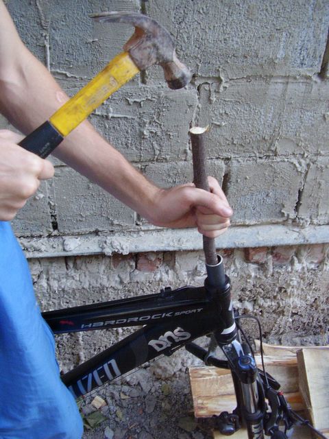

Берем супервысококачественный инструмент, который не найдешь на в одном веломагазине Донецка, да и в Киеве нужно постараться найти, и аккуратно молотком выбиваем старый якорь вниз.
Рисунок 3 – Супервысококачественный инструмент
Старайся бить ровно по центру, чтобы не перекосило якорь и он тогда не сломается. Так выбиваем до конца, нужно лишь проверять, чтобы выходил ровно, иначе можно подрать шток.
Рисунок 4 – Контролируй, чтобы якорь выходил ровно
