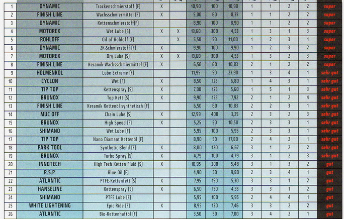

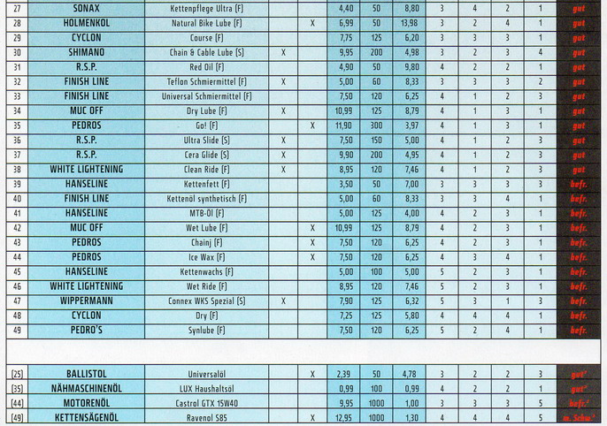

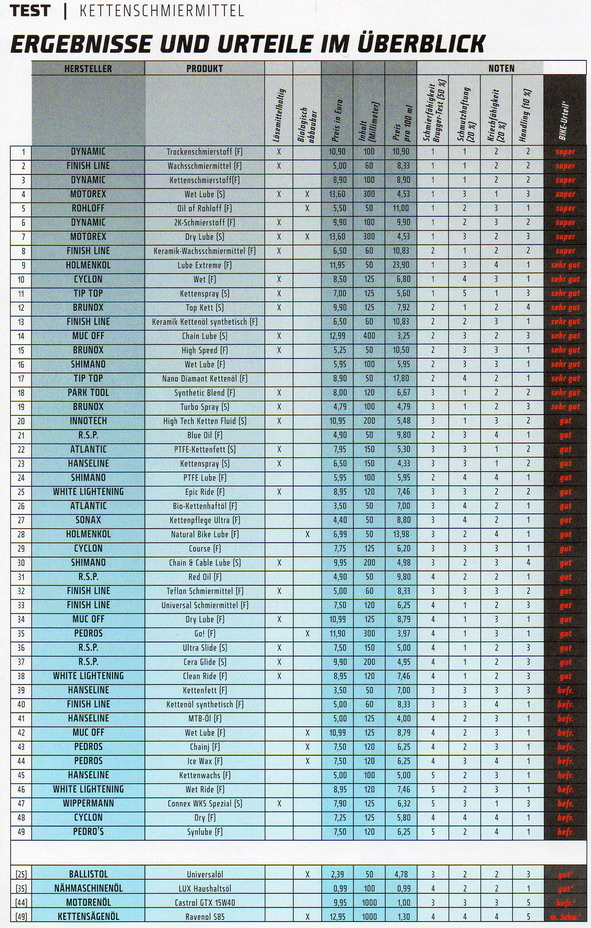

Сообщение #113146 » 24.08.2010 04:01
немцы не были бы немцами, если бы еще всякие мазЮки не протестили бы :crazy:
Сообщение #113279 » 25.08.2010 08:51
Моторекс Драй Любе - рульная смазка, юзал - доволен.
А вот Сонексу немцы видимо польстили, смазка гуано, липкая как сироп. Имхо масло для швейных машинок будет получше сонекса.
Сообщение #113305 » 25.08.2010 15:07
в тугих смазках есть один несомненный плюс. То, что на нее все таки прилипло. потом отторгается вместе со смазкой и не заходит как с маслом в пины. Что приводит к трению и растяжке впоследствии
Сообщение #113321 » 25.08.2010 16:11
олег, только вот по идее и под пины она затекает хуже жидкой. :?
Сообщение #113324 » 25.08.2010 16:18
rexen писал(а):только вот по идее и под пины она затекает хуже жидкой.
она сначала жидкая и нормальная. А потом через пару дней густеет и становится липкой.
Сообщение #113384 » 25.08.2010 21:21
Alexey_st, каких там пару дней, полчаса от силы.
