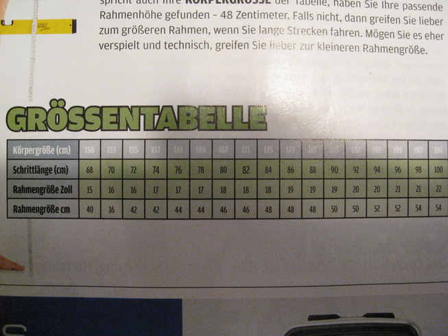

Сообщение #27460 » 05.10.2008 21:07
Много раз всплывают вопросы по этому поводу. Много говорят. а вот сейчас полез по страницам технички и чего то не нашел темы отдельной по этому вопросу.
Поэтому давайте тут будем выкладывать все. что с этим связано.
если темка такая уже есть. а я недосмотрел-звыняйтэ :oops:
надо будет в таком случае просто перенести мою писанину :beer:
Из сентябрьского BIKE.DE (ну на каком еще форуме с немцев регулярно что то выкладывается)

Кратенько упоминалось в FAQ начинающим, но твоя тема пусть остается. Наглядное пособие лишним не будет ;)
